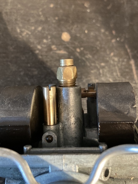

J’ai démonté ma rampe de carbus et dépouillé le N°2. Je n’ai rien remarqué de particulier. La cuve était remplie, les gicleurs sont neufs, pointeau, siège etc..tout est neuf et semble ok. L’air passe dans les gicleurs, la carcasse du carbu semble ok.
J’ai tout mis dans le bac à US, passé la soufflette dans les petits trous...et laissé en l’état pour le moment . Remontage ce week-end.
Questions :
1) Est-il normal que les diffuseurs qui supportent les gicleurs principaux ne soient pas vissés à fond dans leur conduit et qu’il reste une partie du pas de vis visible une fois bloqués ?
2) Est-il possible que le problème ne vienne pas du carburateur, et que le cylindre 2 n’aspire pas pour une autre raison ?
3) Quelle autre vérification pourrais-je faire pendant que le carbu est démonté ?
Merci pour vos lumières
Le démarrage sur un seul cylindre, Le N°2 étant le seul branché à l’allumage, rien ne se passe et seul le démarreur tourne.
En revanche, si je ne connecte que le N°1, ça broute mais ç’est vivant.
J’ai enchainé sur le test des bougies, en mettant la N°1 sur le N°2 et vice-versa, et même constat qu’avec le test précédent, le N°1 broute. J’ai cependant constaté au démontage que la bougie N°2 était parfaitement propre et sèche, telle que je l’avais nettoyée avant de parcourir une trentaine de kilomètres...Et ça c’est bof bof
J’en déduis que les bougies sont ok, l’allumage est ok, et que mon problème est ailleurs, notamment l’alimentation du cylindre.
Questions :

Michael a écrit :…
Questions :
Il me semble bien que oui.
