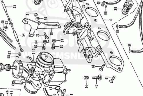

As tu vérifié que la came N°25 sur ce schéma n'est pas en butée sur le palonnier ?
Il doit y avoir un jeu de 1 à 1.5 mm lorsque les boisseaux sont au repos

cacajou a écrit :As tu vérifié que la came N°25 sur ce schéma n'est pas en butée sur le palonnier ?
Page 102 de la rmt
oui j’ai vérifié la came n* 25 . Quand tu parles du jeu de 1à 1.5 mm, c’est entre la came et la pièce qui bute dessus, ou bien des boisseaux lorsqu’ils tombent dans le fond ?
Oui , entre la came et le palonnier
