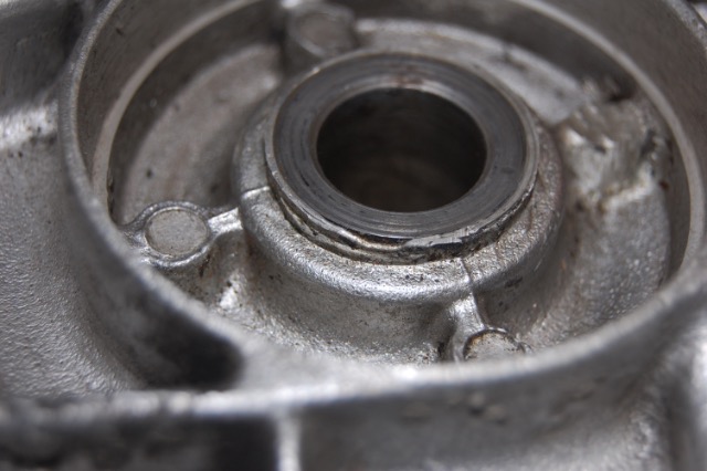

En attendant, voici ce qui m'inquiète : c'est l'entretoise sertie dans le flasque. C'est curieusement usé, non ?
Entre elle et le roulement de roue, il y a ces deux rondelles, qui ne figurent pas sur la microfiche. 1,2 mm d'épaisseur en tout :
Voici mon hypothèse : il y a eu une usure anormale (incapable d'expliquer pourquoi) et il a fallu compenser. J'ai envie de les remettre, mais si c'est le même gars que celui qui a fait toutes les horreurs évoquées plus haut, c'était peut-être pas nécessaire ?

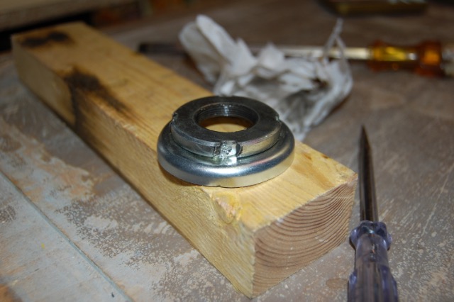

Un autre argument à l'appui de ma thèse d'une réparation barbare depuis laquelle la moto a fait peu de kilomètres : voyez cet écrou sous le té :
Il est neuf, et déjà maltraité ! C'est d'autant plus scandaleux que cet écrou n'a pas à être serré, juste approché, c'est lui qui règle le jeu. Le serrage se fait avec l'écrou au dessus du té. La coupelle était tordue, je l'ai redressée du mieux que je pouvais, elle n'a qu'une fonction de protection.
Cet écrou illustre à lui tout seul la situation : des choses faites, mais des choses à reprendre.

Voici une photo d'un de mes flasques en très bon état si tu veux comparer les dégats du tien...
Ça me parait pas catastrophique, tu essayes de faire le montage sans les rondelles et tu resserres
la roue pour voir ce que ça donne...Un flasque d'occase ça se trouve assez facilement pour pas trop cher au cas où...

Je crois que je comprends ce qui s'est passé : le gars a tué un roulement, qui s'est bloqué, et la cage intérieure a tourné contre la broche et contre le flasque. Il a roulé un bout de temps, a démonté, changé le roulement et la broche, et laissé le flasque. Il a rattrapé le jeu avec des rondelles. On voit sur ta photo une surface exempte de frottements, ce qui est normal.
Vraiment nickel, ton frein. Ça me fait honte ! Moi je remets les ressorts tels quels, j'ai juste bien nettoyé le flasque et mis un coup de soufflette dans la roue. À table, j'abuse plus des sauces, alors pour compenser, la moto, je la veux dans son jus.
