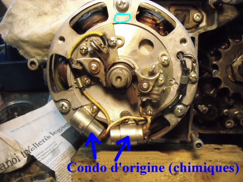

Il semblerait que certains condensateurs actuels soient de médiocre qualité.
Deux questions :
Ceux vendus par Jeanomoto sont "certitifiés" made in Japan la qualité est-elle au rendez vous ?
La solution est-elle de passer aux condensateurs céramique ? et si oui lesquels ?

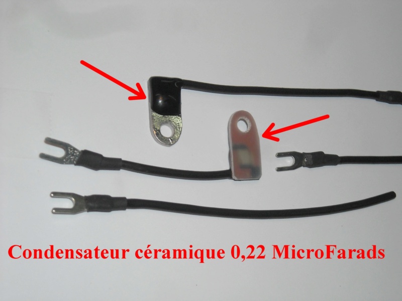

Je n'installe plus de condensateurs chimiques, uniquement des condo "électroniques" proposés par Pierre (société Ajcshop).
Efficace et pas hors de prix :

Je viens de recevoir la réponse : Céramique 48 € port compris
J'ai dit ok j'attend de connaitre la méthode de payement...

Le condensateur d'origine vient de partir chez Pierre !

Pour que tout le monde comprenne : Pierre ouvre le condo d'origine, le vide, y place ses éléments et referme le tout.
Conserver le boitier d'origine fait qu'il n'y a aucun pb au remontage.
Et surtout l'ayatollah en chef n'y verra rien :mrgreen:

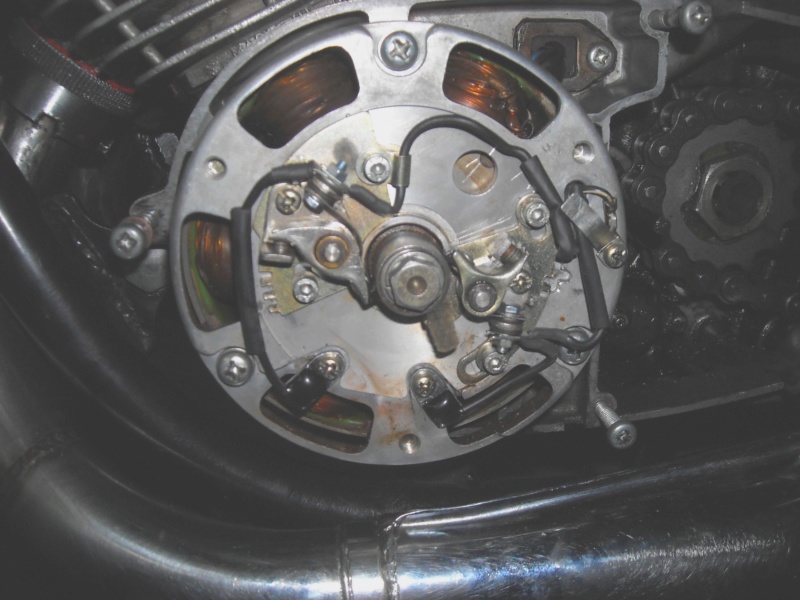

Perso , ce que j'ai reçu sont totalement différents. Mais il y a deja longtemps .A t'il modifié le montage ?.

J'ai reçu également les mêmes condos miniatures pour les deux Suzuki que j'ai restaurées, et j'en suis super content.
L'allumage fonctionne nickel :D
