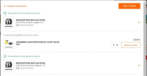

Salut, pour les BT 46 avec chambre à Air j'avais trouvé quelques info, il faut faire attention au choix du modèle BT46 car toute la gamme n'est pas compatible avec les chambres à air. (Voir p21-22 de leur catalogue et leur site)D’après ce que je comprends (En Anglais...) les modèle 3,25''x19 et 4''x18 ne sont pas compatible avec une chambre à air car ils n'ont pas de marquage “USE TUBE ON TUBE TYPE RIM” sur leur flanc donc dangereux à haute vitesse.
Ils y a peut être des références compatibles équivalentes en système métrique:

Mais qu’et-ce que je vais bien pouvoir mettre moi....
Que pensez-vous des Metzeler Block C ?

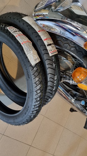

Et voila les Michelin Road Classic. Franchement le dessin ne me parait pas hors sujet.
Je verrai le comportement à l’usure mais une chose est sûre, ça ne louvoie plus du tout ouf !
Je me suis d’ailleurs aperçu que les pneus qui étaient montés au départ étaient plus gros que la dimension d’origine, et c’est maintenant beaucoup plus maniable à l’avant, le jour et la nuit.
Vous noterez les plombs carrés, les plombs sur les rayons ne se font plus et sont moins efficaces d’après le vendeur.
