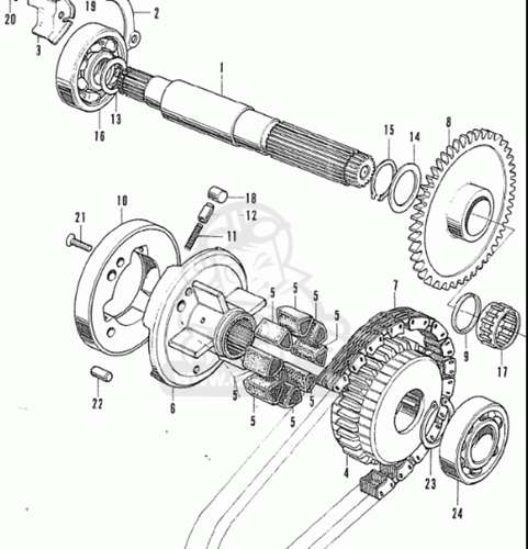

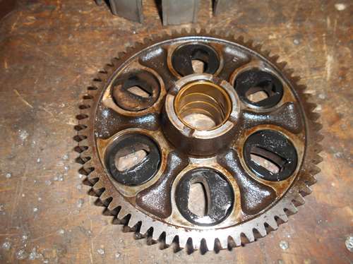

Moi je n'ai pas de photos ou je ne retrouve pas , mais il peut aussi s'agir des amortisseurs de cloche d'embrayage
C'est plus rare mais déjà vu .

Dis Patrick, ça provient de quel type de moteur ta pièce?
A+ Kiss
Messages : 9162
Re: Débris dans le carter d'huile
Messagepar cacajou » 03 Fév 2020, 10:56
500 four K2
Faute de photo , voici l'éclaté cms des silend bloc de primaire .
Pièces ° 5
