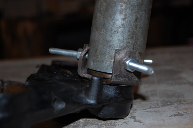

Voilà, j'ai fini l'extracteur, ma cuvette est venue :

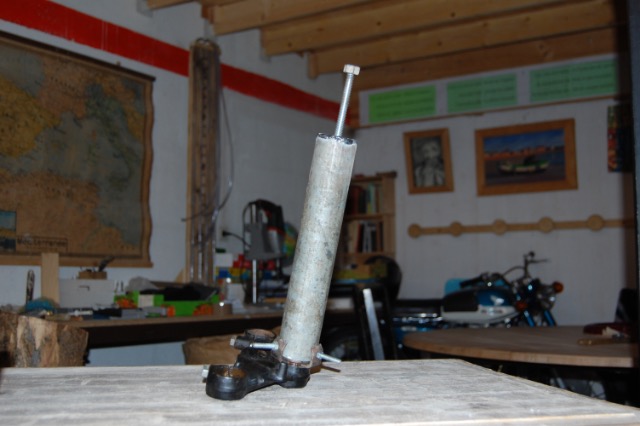

Voilà la bête. En haut du tube galvanisé, une grande rondelle de 10 soudée, sur laquelle sont soudées une rondelle épaisse et un écrou de 10, pour la poussée.

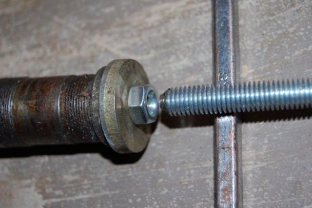

Le système de poussée, avec une coupelle qui centre et une grosse rondelle, une tige filetée de 8 avec un écrou serré sur la moitié de sa hauteur pour recevoir le chanfrein conique fait à la meule d'une tige filetée de 10.

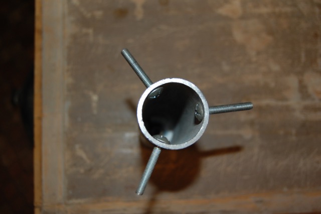

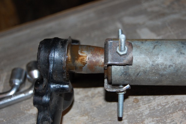

Voilà le système de crochetage (on centre en équilibrant le serrage des trois vis à 120 °).

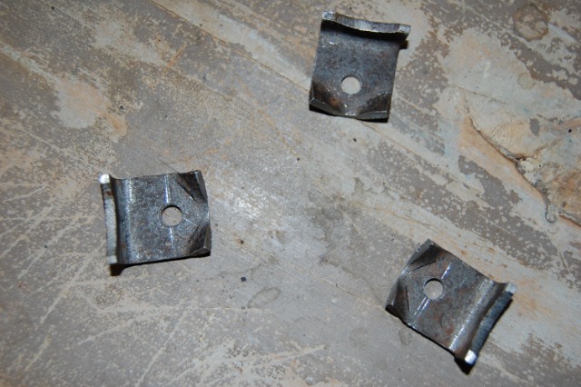

Les trois crochets (dans une chute de tube carré 80 x 3 mm qui faisait 25 mm de longueur) ; j'ai eu que le sciage, les arrondis à la lime ronde et demi-ronde, les perçages et les cintrages en coin à faire).
Les trois vis de 6 ; la longueur était Haddock'n roll, ça permet de tenir la vis en approchant les écrous.
Rien que de la récup.
J'ai trouvé des billes de vélo, je vais chercher la cuvette dès que le marchand l'a reçue.

Ceci mis a part, super bien pensé ton système d'extraction maison pour la cuvette inférieur du Té !!

Ce qui m'étonne dans ton extracteur c'est que en général il n'y a aucune prise sous la cuvette.
