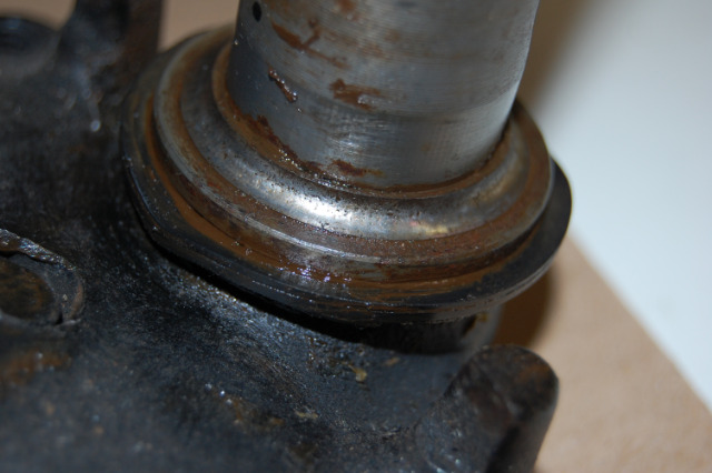

Là, j'en suis à la fourche, qui avait du jeu. Effectivement, j'ai presque désserré À LA MAIN !

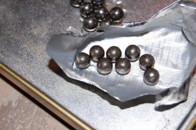

Voyez un peu la cuvette inférieure, et l'état de la moitié environ des billes.
Logique : la cuvette inférieure est plus chargée que les autres, elle et celle qui est juste au dessus encaissent directement tout. J'imagine que les billes usées environ une sur deux s'expliquent parce qu'un barbare a eu l'idée de remonter en répartissant dans chacun des roulements billes nases (celles qu'il avait trouvées en bas) et billes bonnes (il y en avait vraiment autant d'usées que de bonnes en haut et en bas).
Je suis en train de bricoler un extracteur pour cette cuvette, les trois autres, je les laisse, ça va.
Pour les billes, je me tâte : inox ou pas ? Quand j'étais petit, je roulais par tous les temps, mais maintenant ! Avec une belle mammie comme ça, faut pas qu'elle attrape la crève ! Alors l'inox, peut-être pas besoin. D'autant que ça amène le prix dans les 60 cts ! Donc j'ai envie d'y mettre de simple billes de pédalier ou de roue de vélo. C'est des 1/4 de pouce (6,35). Ça se trouve par paquet de 20, de 100, de 144... Est-ce que quelqu'un a déjà fait ça ?
J'avais bien noté l'existence sur le marché de kits de mauvaise qualité. Je me suis d'ailleurs décidé pour les pointeaux seuls. Ils arrivent avec les mâchoires de frein, de chez les Bretons, de l'autre côté de la Mare Britannicum. Avec la livre qui se casse la gueule, c'est bono pour un Arverne.

Je te conseil de mettre des roulements coniques comme ça tu es tranquille, tu les trouves pour environ 35 euros le jeux...

4pots1969 a écrit :Je te conseil de mettre des roulements coniques comme ça tu es tranquille, tu les trouves pour environ 35 euros le jeux...
Tout à fait d'accord, je remplace toutes ces cuvettes et billes sur toutes mes restaurations avec des Rlt coniques.

idem
