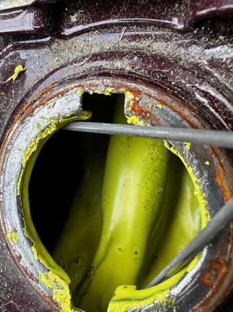

et tu as fait quoi pour l'intérieur jaune de ton réservoir.Tu es sur que c'est propre dedans ? La peinture jaune reste bien collé au réservoir ? ou se désagrèche et bouchant les filtres ?

OUi je voulais justement revenir dessus : la peinture jaune est certainement un produit protecteur, car il ne bouge pas à l'essence.
D'ailleurs j'ai une autre explication pour l'aspect cabossé de l'intérieur du réservoir (autre sujet! j'en pose des questions!!!)
en fait le réservoir a été débosselé avec des outils de carrossier, et ceux-ci ont dû faire levier sur l'arrondi de la poutre centrale, d'où son aspect "frippé". En témoigne aussi sur l'extérieur, quelques impacts de "tire-clou", l'outil dont on soude l'électrode à la tôle pour tirer dessus et redresser le choc.
Donc pour revenir sur l'essence, elle est impeccable, j'ai bien vérifié, elle ne contient pas de peinture.
Je vais porter la moto chez un pote qui va me faire la synchro des carbus, et là j'y verrai plus clair. D'ailleurs je me suis aperçu ce matin que le cable de starter n'était pas connecté aux carbus... Je pouvais tirer dessus sans jamais noyer le moteur! Çan'aide pas au démarrage, ça!
