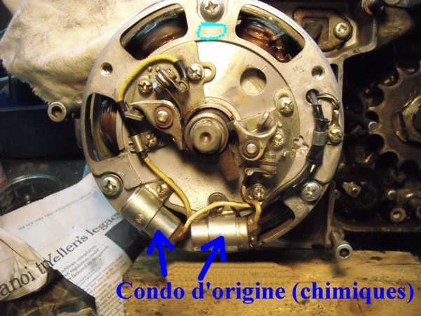

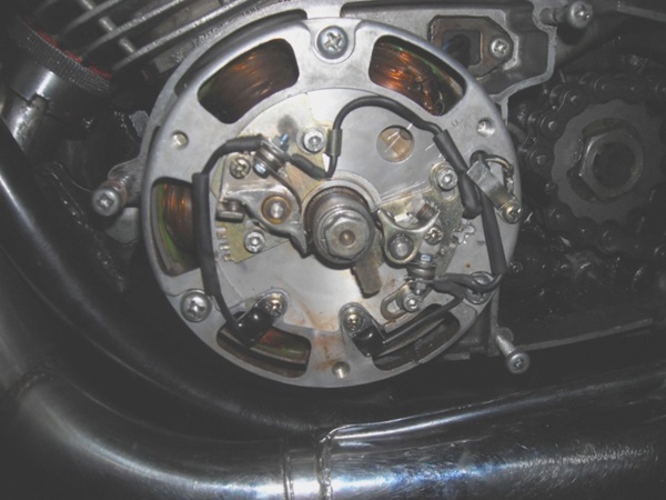

jeronimus76 a écrit :Image
Condo céramique
Ca c'est des photos de ma T250 8-)

cbx a écrit :
jeronimus76 a écrit :Condo céramique
ou c'est qu'ils sont ces condo céramique :shock:
Messages : 7553
Re: 750 k2 ne prends plus ses tours
Messagepar cbx » 23 Nov 2023, 09:16
Comme ils ne sont pas intégrés dans leur boitier d'origine, j'ai pu les recevoir en 48 h
