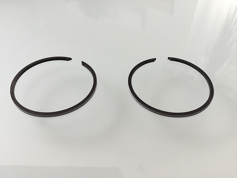

Sur les 2 temps, dans les années 70, les segments Keystone (profil trapézoïdal de façon infime) étaient à la mode.
Fallait le savoir car visuellement le biais n'était pas vraiment perceptible : une chance sur deux de se rater :cry:
Un " K" gravé sur la calotte du piston signale l'obligation de segments Keystone mais peu de vendeurs actuels connaissent ce détail d'où le joyeux mélange de pistons/segments. Sauf que tous les pistons spécifiques Keystone ne comportent pas ce "K" .
Ta remarque " la gorge haute du piston est légèrement chanfreinée " me fait penser à ce genre de pb mais je ne connais pas les 125 Suzuki; à vérifier ;)

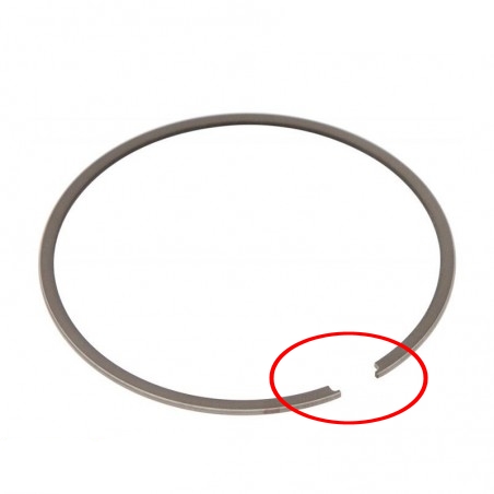

Tu veux parler des ergots ? Le piston doit avoir des ergots et les segments doivent avoir cette forme spécifique à la coupe qui permet de recevoir et de loger l'ergot.

jeronimus76 a écrit :Tu es sur qu'il n'y a pas un marquage sur le coté haut. Un t
Malheureusement rien Jeronimus, pas un semblant de marquage :evil:
Je trouve un dixième de différence en épaisseur et en profondeur entre le segment du bas et celui du haut
Comme l’observait CBX, un chance sur deux de se tromper, c’est en mettant en place les segments et en les pressant pour qu’ils s’emboîtent parfaitement sur les ergots qu’on peut être certain du bon assemblage
