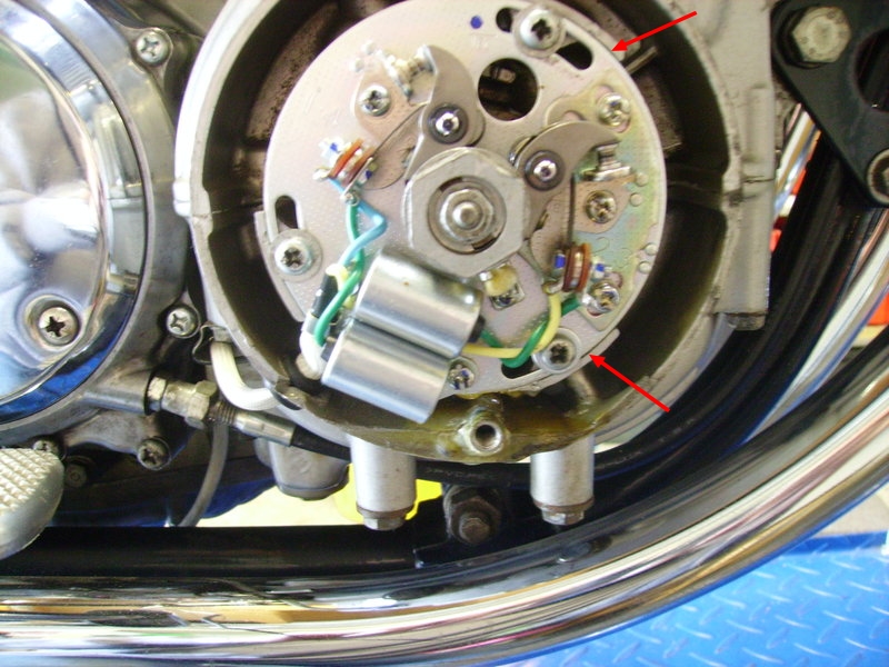

jeronimus76 a écrit :non , le touchaud c'est la partie en bakelite marron poussé par l'axe central
Les touchauds sont en bon état.
Messages : 1705
Re: réglage de l'avance
Messagepar jeronimus76 » 19 Mai 2021, 18:46
Visuellement oui , mais ils ont peut etre raccourcis a force de frotter. Faut comparer avec un neuf.

jeronimus76 a écrit : mais ils ont peut etre raccourcis a force de frotter.
trés juste.
Comparer avec des neufs. Ou en trouver ?
Et pourquoi j'avais déjà ce réglage avec un plateau neuf ?
Comme propose Mondialen demain je vais enlever le plateau et faire une inspection plus poussée.

Dans le cas présent c'est plutôt le contraire d'un touchaud usé, le rupteur 1/4 est celui qui n'a pas de petit plateau indépendant (fil bleu) et vu la position du plateau principal c'est à dire avec du jeu vers les flèches sur la photo ci-dessous, on est dans le cas le plus favorable pour avoir le moins d'avance possible puisque le plus éloigné possible de la came, et pourtant l'avance est déjà trop importante. Un touchaud usé aurait demandé que le plateau principal tourne dans le sens antihoraire.
il faudrait donc (selon moi) réduire la hauteur du touchaud, voire diminuer un chouia sa largeur côté attaque de la came pour pouvoir faire tourner le plateau dans le sens antihoraire et rétablir une marge de réglage.
Ce que je ne m'explique pas c'est comment le réglage a pu être bon avant ?
Ceci en supposant que l'avance centrifuge fonctionne correctement.

jojo63 a écrit :C'est bien en voulant pousser le plateau sur la droite que je suis empêché. Regarde la photo ,sur les trois vis qui fixent le plateau les deux inférieures sont en bout de course.
Je me suis mal exprimé sans doute je n'ai pas dis de déplacer le plateau en circulaire mais latéralement ca r ils ont toujours du jeu entre les 3 fixations, Mondialen montre bien ce jeu sur la fixation à droite et en bas, on déplace le plateau avec un grand tournevis qui sert de levier dont le bout s'appuie sur le carter moteur et l'autre partie déplace le plateau latéralement pour rattraper ce jeu ou écart.
Je récupère la photo et je fais un dessin

Ah yes !
Maintenant je comprends dans quel sens il faut que je bouge le plateau.

on est souvente mbeté avec les plateau adaptables il n'est pas normal qu'avec un palteau neuf on soit si près du boerd du trou oblong de régalge perso je me casse pas la tete j'agrandis les trous avec une queue de rat et là le réglage devient facile... facile... facile... :lol: :lol: :lol: :lol: :lol:
jojo63
Messages : 518
Messagepar jojo63 » 19 Mai 2021, 21:14
majastre a écrit : perso je me casse pas la tete j'agrandis les trous avec une queue de rat et là le réglage devient facile... facile... facile...
C'est ce que je proposais dans mon premier message naïvement .

Mon avis .
Il faut parfois tricher un peu sur l'écartement des rupteurs 1/4 et 2/3
Par exemple 0,35 au 1/4 et 0,40 au 2/3 ou inversement
Mais bien franchement c'est se masturber les méninges de vouloir conserver ces rupteurs alors que c'est si simple avec un allumage électronique :D
