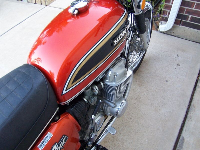

Je reprends ce post sur la fourche de K2, mais pour autre chose: les soufflets, je m'explique
- au bas des pattes de phares, il y a un joint caoutchouc biseauté, mais il est dans un sens sur la RTM et dans l'autre sur le tableau de CMSNL ? quelle est la bonne solution?
- toujours au bas de la patte de phare, il semblerait qu'il y ait un anneau chromé, hors sur la mienne il n'y a rien ! Est-ce une obligation car le prix est costaud... :oops:
http://leclamotan.canalblog.com/cb750k2_04.jpg

Sur la mienne j'ai cet anneau chromé
Georges Delamare
Messages : 2572
Re: Identification fourche K2
Messagepar Georges Delamare » 11 Fév 2018, 14:05
Il se fixe en haut du soufflet

C'est ce que je pensais et comme j'en découvre tous les jours, je commence à perdre la boule, qu'est ce que ce sera quand je serais sur le moteur....
Merci Georges, y a pu ka ! .... faire le bon de commande et reporter le remontage de la fourche, mais il y a du taf ailleurs.... :P
