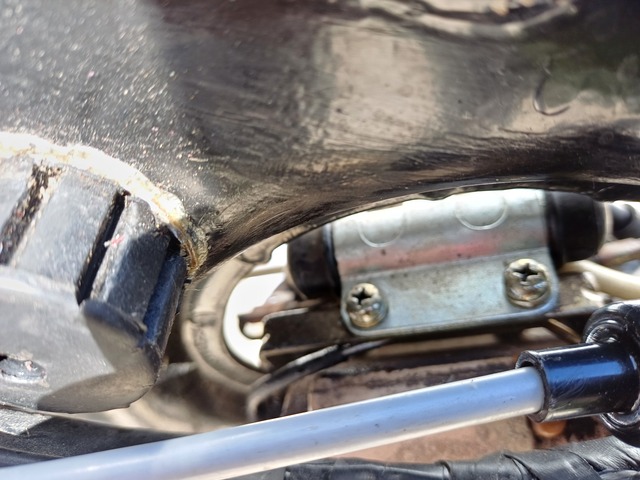

Re: 750 k2 ne prends plus ses tours
Messagepar Boldor » 23 Avr 2025, 12:25
[Image
J'ai été surpris quand Pierre m'a demandé de lui faire parvenir mon condensateur.
Mais la situation n'est pas la même car sur la 350 le condo double est dans un boitier fermé que l'on doit refixer comme l'origine : bien vu !
