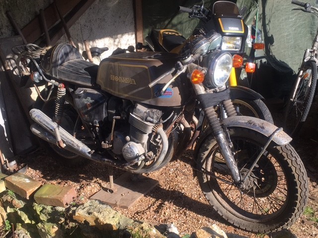

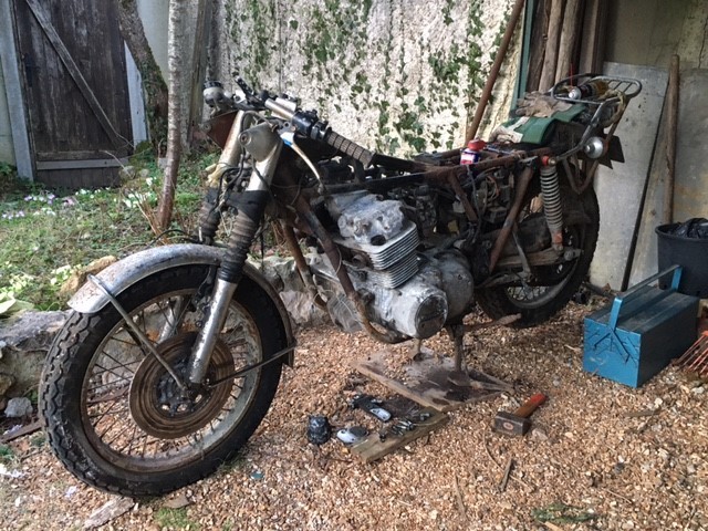

Bonjour à tous,
Alors que je viens à bout du remontage de mon 450, je viens de trouver un 750 "sortie de grange' que je n'ai pas tardé à aller chercher. Elle est dans un sale état d'oxydation (cadre et moteur) , car stocké dans l'humidité pendant + de 30 ans. Elle a peu de kilomètre (12000) qui me semble crédible. Elle est complète, mais en version solo (réservoir, selle) sympa, mais le reservoir en fibre est mort. Au niveau mécanique, la boite est OK, la distribution a l'air bien conservée, mais le moteur est bloqué, certainement piston/chemise. Et la, impossible de le décoller que ce soit au kick ou à la poussette, même après une grosse dose de dégrippant dans les trous de bougie. Comme je n'ai pas encore sorti le moteur du cadre, je ne peux aller plus loin de suite, mais je me pose la question de la bonne méthode.
Après dépose du moteur, est-il envisageable de démonter tout le bas moteur et sortir l'embiellage en démontant les têtes de bielle avant de taper sur les pistons ? Le but étant de sauvegarder l'embiellage s'il est OK.
Y a t il une autre méthode ?

Pas très étonnant après tout ce temps à l’humidité, les pistons sont collés dans les cylindres ... :?
Rien de grave cependant, sors le moteur du cadre, déculasse et remplis les cylindres avec du WD40, laisse tremper plusieurs jours ...
Essaye de taper doucement sur le dessus des pistons en intercalant une cale en bois, si ça bouge c'est bon ! :mrgreen:
Si ça ne bouge pas il faut ouvrir le bas-moteur et faire comme tu dis, un à un les pistons bougeront plus facilement que montés sur le vilo ... 8-)
Bon courage, elle est belle cette 750, dans son jus d'époque très sympa même si le réservoir est irrécupérable, elle vaut la peine ! ;)
