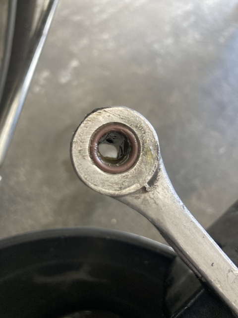

Un grand merci ! :D :D
j’en ai commandé 4, et avec les frais de port ça fait 8,22 euros. :roll:
Sur VBC , 2 rondelles + les frais de port...27,60 euros :o
VBC sont très sympas, et je comprends certains coûts et certains frais et suis toujours prêt à payer un peu plus cher pour avoir le service etc. , mais franchement, certains prix sont exagérés. La faute à CMSNL aussi. Le prix de ces deux rondelles de caoutchouc n’est vraiment pas justifié :cry:

Tiger.09 a écrit :
cbx a écrit :Si l'axe est usé c'est ce malheureux torique qui va supporter les contraintes et qui va s'écraser rapidement.
Celui de 1,78 mm fera l'affaire, les 8 centièmes de trop ne seront pas un pb AMHA.
Et pas vraiment d'intérêt de la payer une fortune

je me sers très régulièrement chez 123 roulement, le problème c'est qu'à chaque fois pour rentabiliser les frais de port je reprend des spis et des toriques pour la cb500 four et les P ou PC 50, du coup j'en ai un stock d'avance pour au moins 30 ans :lol:
content que ça t'ait rendu service ;)

Et voila, joints reçus, ils s’adaptent parfaitement. Plus aucun jeu après remontage et une tonne de graisse.
Un grand merci pour votre aide ! :D :)
