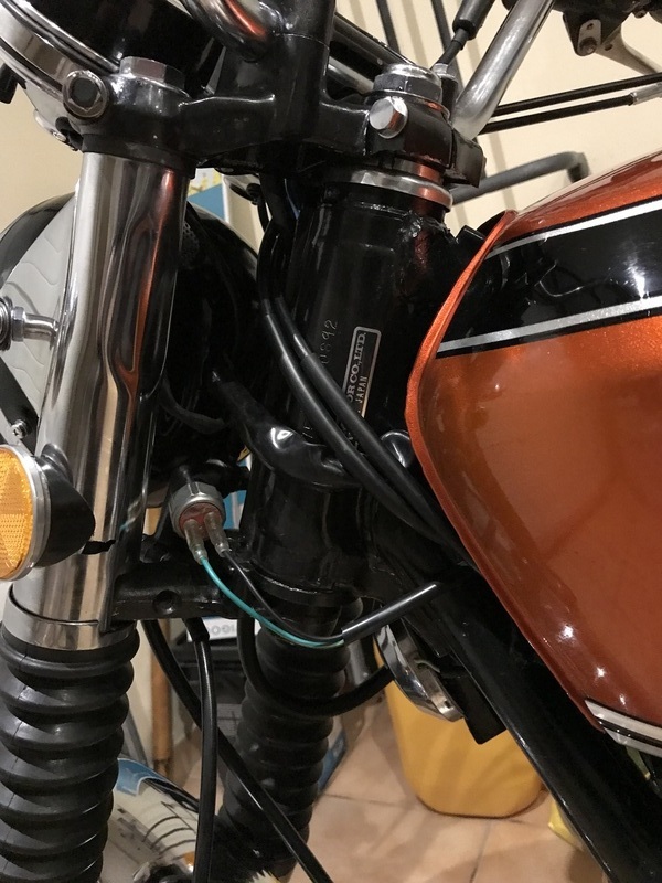

Je te joins tout de même une photo mais je ne sais pas si cela t’apportera une réponse.

NUAGE71 a écrit :...
Image[/url]
Si, si, c'est parfait !..
je voulais juste voir s'il y avais un jeu visible entre la patte de phare et le té supérieur, du fait d'un roulement plus épais :)
Merci beaucoup,
Jeff
