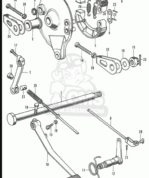

Aurais tu démonter la tige N° 8 ?
Si elle est remonté à l'envers sur l'axe N° 12 la course à la pédale est réduite

Non pas de démontage repères 8 et 12 , suite au problème j ai changé les mâchoires pour des neuves et grosse surprise en changeant les mâchoires je n'ai qu 'un ressort de rappel sur les mâchoires ?? sur la doc il y en a deux , le pire c'est que ça freiné bien avant ... je vous tiens au jus pour la suite .
