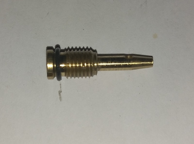

C'est quand même incroyable ton affaire car d'après tes dires tu as fais les choses correctement
Il n'y a pas de joint sur les vis d'air , car ce ne sont pas des vis de richesse

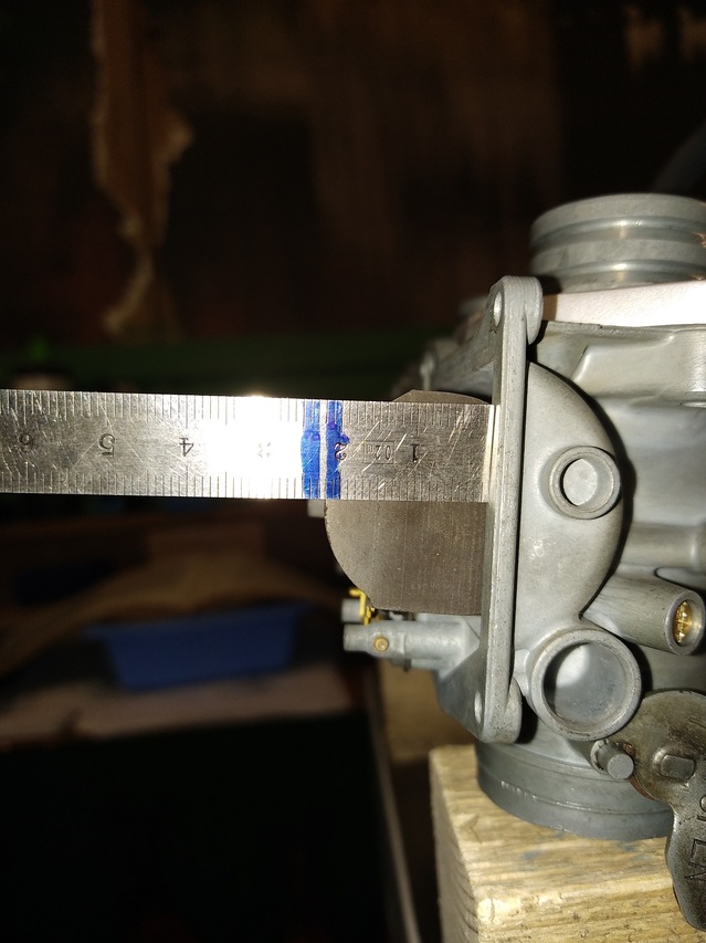

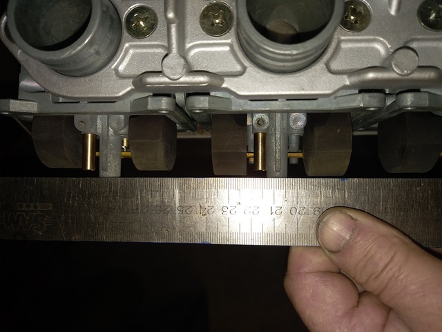

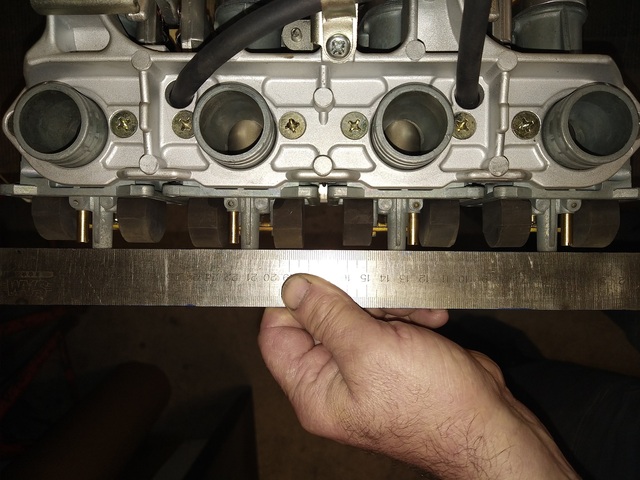

Bon! je pense avoir mis une doigt sur mon problème :idea:
Mauvais réglage du flotteur du cylindre 2, il est à 24.5mm et les autres entre 22.5 et 23 :mrgreen: c'est pas bon :oops:
Plus qu'à faire un bon réglage et remonter tout ça!

Je suppose que les photos sont pivotés de 90 ° ?

Je ne comprends pas bien ta façon de mesurer ? :?:

De cette façon la mesure

Messagepar jocelyn » 16 Aoû 2021, 14:22
Les mesures sont prise dans ce sens avec un réglet, les traits bleu c'est la vue qui baisse :shock:

Messagepar cacajou » 16 Aoû 2021, 14:45
Ce n'est pas la bonne méthode
Il faut tenir la rampe verticalement et légèrement inclinée juste pour que les lamelles des flotteurs soient en contact avec l'amortisseur du pointeau

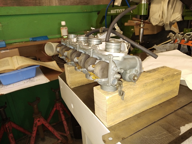

Messagepar cacajou » 17 Aoû 2021, 04:49
Exemple sur une rampe 750 four.

Messagepar jocelyn » 19 Aoû 2021, 13:37
Aujourd'hui roulage pour vérifier les nouveau réglage, comme expliquer plus haut j'ai repositionner les aiguilles au 3ème cran donc au centre, réglage de hauteur des flotteurs à 22mm, rampe posée sur les conduit entrée d'air avec une petite inclinaison pour venir au contact de l'amortisseur de pointeau, j'ai mis un joint sur la vis de ralentis ce joint était en rabe dans le kit, si il n'à pas d'utilité technique il servira de part poussière.
Démarrage et ralentis nickel, sur le route elle est bien plus fluide est monte dans les tours progressivement jusqu'à 4500tours, au delà elle a des trous comme un manque d'essence mais ne cale pas comme les derniers essais, cette fois-ci les bougies ont toute de même couleur, bien brune, pour l'heure c'est simplement une pré-synchro.
Dans quel ordre procédé pour confirmer mes doutes sur cette éventuel manque en essence à 4500tours, :?:
J'imagine bien régler les flotteurs à 21mm pour lui donner plus de carburant :idea:
