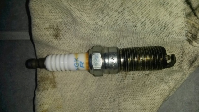

En changeant ma bougie j'ai constaté qu'il y avait une rondelle.
Je suppose qu'elle sert au serrage de façon à ne pas abîmer le pas en serrant trop fort.
Mais je me suis posé la question de savoir si on ne la mettait pas ce qui se passerait pour l'allumage .
Y aurai-il un changement un moins bon allumage ?

Ce n'est pas une rondelle mais un joint, donc pour l'étanchéité, il n'y serait pas il faudrait encore serrer plus fort pour l'obtenir, si il n'y est pas ça ne change rien à l'allumage, peu de changement sur le taux de compression par contre sur certain moteur suivent la forme de la chambre de combustion, l'importance du taux de compression, le forme des électrodes de la bougie, "projectile" ou pas le piston peut-être amener à la toucher, donc il ne faut pas "supprimer" cette rondelle.

Au fait, pourquoi avoir l'idée de supprimer le joint ? Si il est monté d'origine c'est qu'il est nécessaire , il existe des bougies sans joint, conique donc portée conique sur la culasse, quelques autos on été montée avec ça la 104 Peugeot, quelques tronçonneuses aussi, mais la longueur du culot est en conséquence

C'était une question purement technique c'est un joint effectivement comme je le pensais qui n'est pas à supprimer
