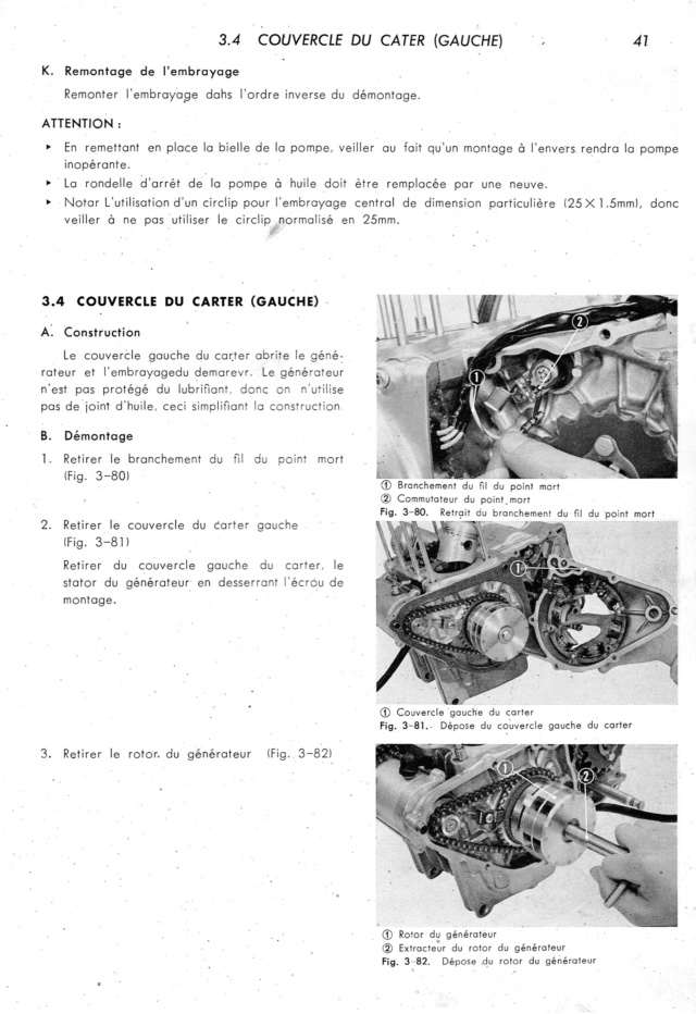

J'enlèverais bien le couvercle qui me donne accès au contacteur du point mort, sur mon CB350, mais je ne comprends pas il y a un câble qui y est fixé, il va venir avec le couvercle ou faut que je m'attende à une surprise :?:
Messages : 9802
Re: PERFORMANCE CB350
Messagepar Aurelia B20 » 30 Mai 2020, 07:25
Ben, normal, c'est le câble qui commande l'embrayage ! :mrgreen: :mrgreen:
Tu peux ouvrir, pas de mauvaise surprise en vue avec ce câble ... 8-)

ce me semble aussi, quand j"ai dévissé la petite vis qui permet de voir si le graissage en haut se fait bien, il est reste de la peinture autour du boulon, mais bon çà le fait quand même..........pour moi bien sûr :lol:
euh je reviens sur le câblé il est pas engagé dans quelque chose derrière le carter :oops: et je voulais savoir si je dois m'occuper de la petite vis cerclée en noir
