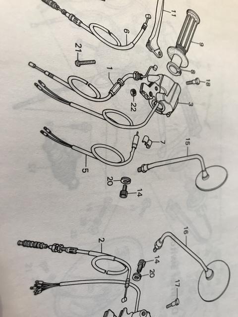

Aurelia Je pense que c'est ici que je dois aller. Concernant mon câble d’accélérateur. juste savoir par quel bout je commence, carbu ou poignée, et dans quel ordre je remets l'aiguille, le ressort, la petite rondelle en vague forme de W le boisseau a 2 fentes y'a-t'il un sens aussi? J'ai pas eu le temps de regarder avant le démontage, tout est parti d'un coup . merci Patrick

Voici des éclatés pour parler de la même chose
D’une 125 mais c’est pareil pour les 50cc...
Sur cette photo tu pars du deuxième câble en partant de la gauche, tu reconnais le bout ?
C‘est ce bout que tu vas enfiler dans le boisseau
Il te faut d’abord préparer ton boisseau : tu y mets l’aiguille équipée du tout petit circlip sur la 3ème rainure, et tu mets le W par-dessus pour que l’aiguille ne remonte pas
Ensuite tu vérifies que tout le reste est sur ton câble dans le bon ordre jusqu’au ressort
Tu vas devoir compresser le ressort pour faire ressortir le bout du câble, que tu vas pouvoir glisser dans la fente la plus longue : il ira se loger tout seul dans le trou prévu pour lui !
Ca donnera ça :
Tu n'auras plus qu'à faire entrer le boisseau dans ton carburateur, appuyer pour écraser le ressort et visser le couvercle

Ise, merci pour les explications et les schémas. c'est super sympa, Y'a toutes les réponses que j'attendais, Je vais attendre de recevoir le câble, et je te tiendrai au courant;
