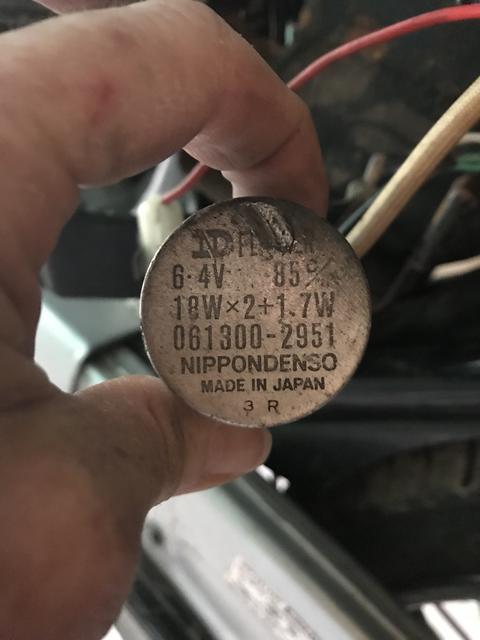

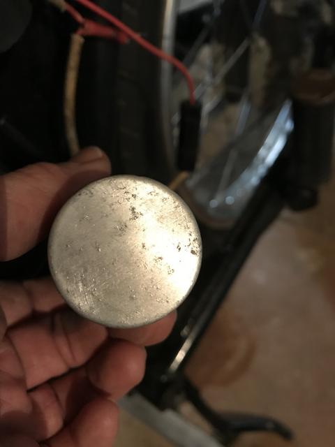

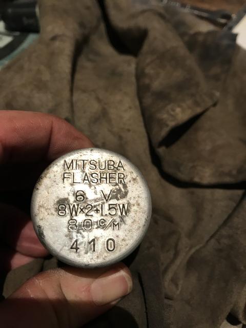

Mon voisin Zavier roule depuis longtemps sans batterie en effet, et donc sans clignotants :mrgreen:
C'est un peu nul je trouve d'avoir besoin d'une batterie rien que pour ça... Puisque Mr Honda avait prévu que le phare s'allume en roulant, pourquoi n'a-t-il pas mis les clignos dans le pack ? :mrgreen:
Voici maintenant le résultat de mon enquête, tadaaaaaaaaaaaaaam :
Centrale de la CG de Zavier
Centrale de Japanise
Centrale de Fifi
:roll: :roll: :roll:
On va dire que comme Fifi est plus vieille que Japanise et ta CG Noris, c'est plutôt du 8W... et acheter 4 ampoules en croisant les doigts
Ou alors je peux tester la puissance de la centrale ???

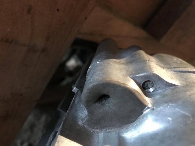

Momo me dit qu'il va devoir ouvrir le carter.
Moi : ah bon pourquoi ?

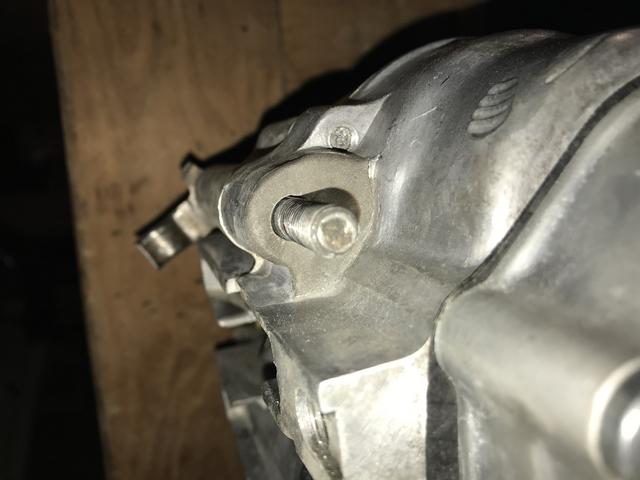

Lui : pour souder dessous
Moi : mais c'est pas le carter qu'il faut ouvrir vu l'emplacement, c'est carrément le moteur
Lui : oui
Moi : ah non alors, si c'est ça il me vaut mieux mettre un hélicoil sur l'autre

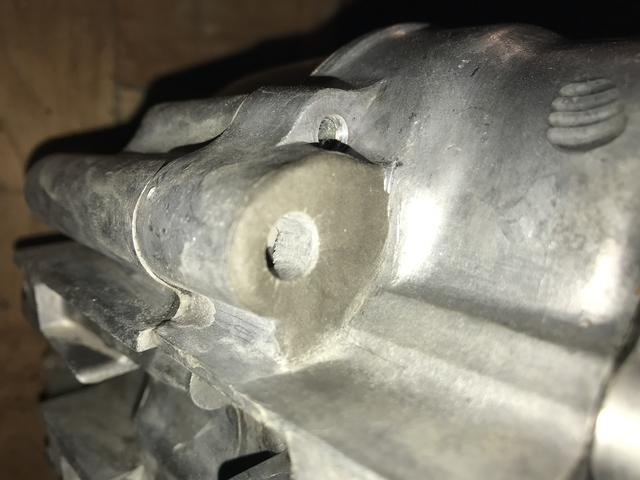

On parle on discute on tergiverse on chipote et on se met d'accord : je fais une soudure à froid sur ce moteur et je reviens nesquick avec l'autre pour qu'il y mette l'hélicoil :P :P :P :P
Voici ma soudure :lol:
Tout va bien donc ?

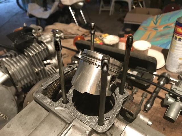

Remontage du moteur de Zavier
... perdu l'axe de basculeur :twisted:
Allez on y retourne, mais gaffe : il va falloir caler les tiges et ne pas les perdre dans le fond du moteur :?

Ma soudure poncée
Ca passe :P

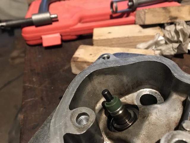

Mal au dos d'avoir jardiné, alors plutôt que remettre le moteur sur la bête j'ai changé le joint de queue de la soupape d'échappement du moteur de Zavier

C'est pas demain la veille : rendons à César ce qui est à François, venu me montrer sa VStrom 650 :P
Le pauvre est arrivé chez Momo, j'étais super énervée :mrgreen:
Alors il a eu cette idée de la soudure à froid, et Momo est allé dans son sens, me recommandant de bien malaxer la pâte avant de la poser, et surtout de bien dégraisser la surface
Et il faut que je te dise aussi Cacajou : Momo pense comme toi que c'est le frottement contre le cadre, dû à une mauvaise (ou absence de) fixation, qui a usé jusqu'à trouer cet emplacement...
Je n'ai plus ramené ma fraise devant Momo qui s'est bien moqué de moi, mais maintenant qu'il est aussi loin que toi, je peux dire que je ne vois pas comment une telle usure peut se faire uniquement sur une des fixations quand le reste du moteur est bien fixé au cadre par les 6 autres...

Ise a écrit :je ne vois pas comment une telle usure peut se faire uniquement sur une des fixations quand le reste du moteur est bien fixé au cadre par les 6 autres...
La broche arrière est bien souvent le point d'ancrage le plus important , celui qui subit le plus de contraintes lors des accélérations et rétrogradages .
Quand bien même il y aurait d'autres fixations avant , le moteur va battre dans celle qui est desserrée. Voire imprimer une torsion au cadre .
A mon avis l'empreinte d'usure que l'on voit en est le résultat

Messagepar François 31 » 18 Mar 2019, 09:39
D'accord avec toi Cacajou. Je pense que cette meule a dû faire "quelques" kilomètres pour bouffer son carter de cette façon. Il manque au moins 3mm de viande, et c'est complètement écroui à force de taper contre le cadre...
Belle réparation Ise!!
