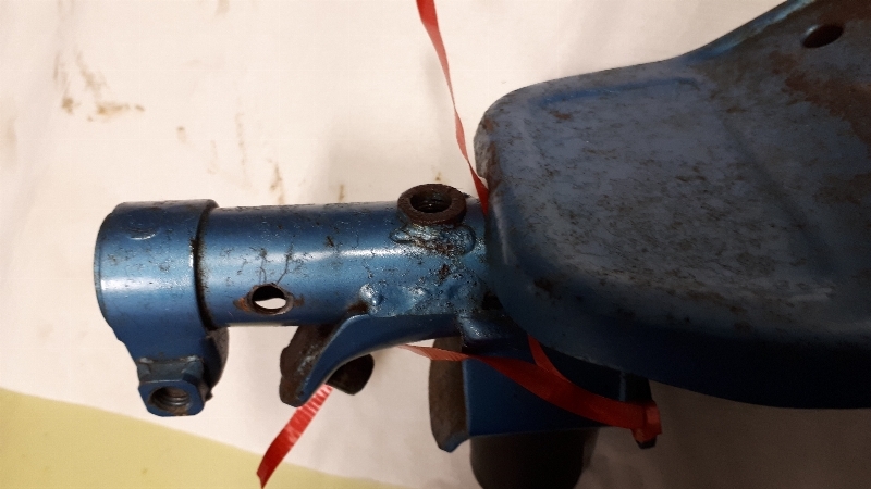

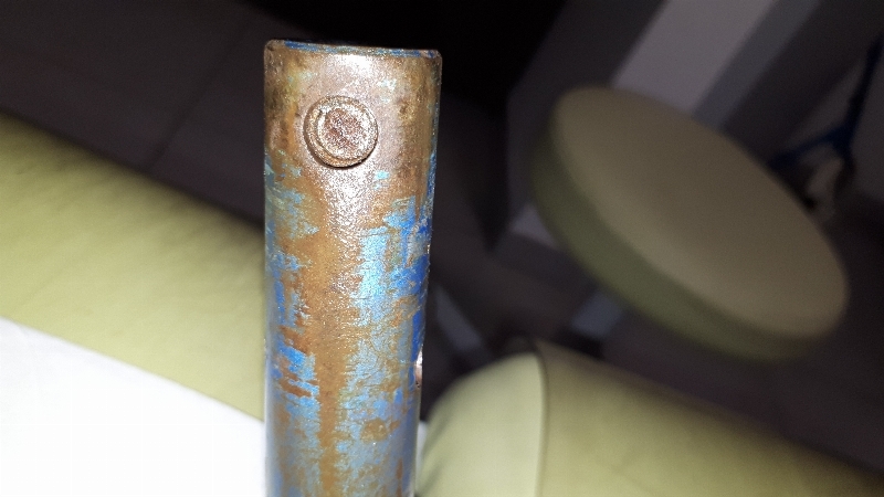

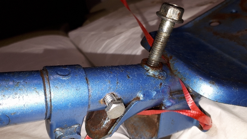

Autre problème pour lequel j'ai besoin de votre aide.
Le guidon est démontable.
Il est fixé par 1 collier serré par une vis horizontale et par une vis verticale.
La vis verticale a été cassée dans le support, le pas de vis a foiré évidemment et ils ont percé un trou afin de fixer une vis horizontale.
Votre mission si vous l'acceptez (pas bénévolement ça va de soi, je règle tous les frais et le travail) consistera à:
-Reboucher les trous horizontaux
-Sortir la vis cassée et restaurer le pas de vis avec un boulon de 12 comme à l'origine si possible.
Evidemment il faut avoir un poste de soudure adéquat.
Voilà je vous mets les photos et à votre disposition pour d'autres détail
