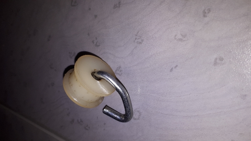

Je cherche ça pour ma 4 ème trottinette
Roue en nylon à gorge diamètre 26 mm avec les gorges, largeur 14mm.
Pour le crochet je pense arriver à me débrouiller.
C'est la partie qui tend la chaîne au ressort.
Il m'en manque une.
J'ai bien entendu cherché sur le web tous les trucs qui pourraient correspondre
Je peux interchanger facilement avec l'autre, mais j'aimerais avoir tout!
P.S j'ai démonté la 2ème goupille élastique ne 10' hier!

fais en tourner une en teflon...

Messagepar Georges Delamare » 06 Fév 2018, 08:33
on fait ça où ?

Messagepar Bidouille » 06 Fév 2018, 08:49
Sal's
Tu vas voir une boite qui fait du tournage/fraisage dans ton secteur.
Ou plus simple , si tu me trouves la matière , tu me demandes :lol: :lol: :lol: :lol: :lol: :lol: :lol: :lol: :lol: :lol:
J'ai du PVC mais il est rouge .

Messagepar Georges Delamare » 06 Fév 2018, 08:52
C'est du plastique ou du nylon je ne sais pas où ça se trouve.
Mais si je trouve une roue un peu plus grande ça peut le faire pour la mette à la taille non ?
Dans ce cas je te l'envoie
J'aurais appris de ces trucs de folie ici :D :D :D :D

Messagepar Bidouille » 06 Fév 2018, 08:55
Sal's
Oui tu peux compté sur moi .
Mais il y a une condition : on veut te voir en Auvergne.
Je t'envoie mon tel en MP
Fais aussi attention au diamètre de perçage de la poulie que tu veux acheté , sinon je serai obligé de la baguer.

Messagepar majastre » 06 Fév 2018, 09:54
Jéremy Georges en Auvergne? mais avec son kick and go il va lui falloir un mois au moins pour descendre!!!!! :lol: :lol: :lol: :lol: :lol:
et pense a arrondir les gorges de la poulie sinon la chaine va sauter :mrgreen: :mrgreen: :mrgreen: :mrgreen:

Messagepar Georges Delamare » 06 Fév 2018, 10:02
majastre a écrit :Jéremy Georges en Auvergne? mais avec son kick and go il va lui falloir un mois au moins pour descendre!!!!! :lol: :lol: :lol: :lol: :lol:
Non il faut que ce soit plat, car les 2 côtés du maillon doivent porter dessus

Messagepar Georges Delamare » 06 Fév 2018, 10:05
Ma mission samedi, fouiller chez Leroy Merluche, trouver la bonne poulie! Ensuite la faire retailler par Bidouille :D :D :D , nettoyer la chaîne, trouver la bonne peinture, bref 1 journée consacrée au kick n' go, puis sélectionner les pièces à faire rechromer et zinguer, photographier les montages, mettre tout en standby une fois peinture terminée jusqu'à récupération des pièces chez chromeur
