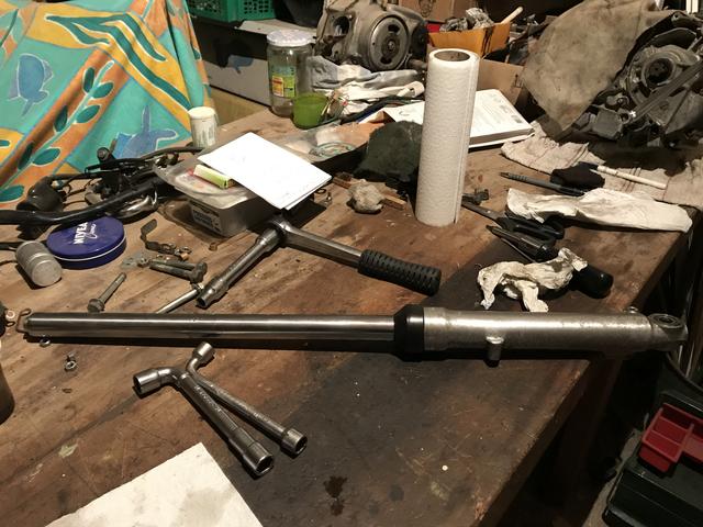

Première question : comment fait-on pour enlever ce gros caoutchouc au milieu ? Il y est sur la CG de Zavier, mais pas sur mes CG ni sur ma CBS, du coup je suis un peu paumée :|

C'est quoi le gros caoutchouc au milieu?
Le protecteur d'impuretés?
Tu prends un petit tournevis que tu passes, délicatement, entre le fourreau et le "gros machin"
puis tu le fais sortir tranquillement et avec précautions vers le haut. Normalement il est passé
dans la gorge du fourreau.
Si, il est collé dans la rainure, un peu de W40 peut aider à son extraction.
Voilà sauf si je n'ai pas compris la question.
A+ Kiss

Il est venu :P
Circlip et rondelle enlevés aussi :D
Et maintenant je bloque sur le joint spi, je suis en train d'arracher des lambeaux de caoutchouc mais le reste n'a pas l'air décidé :evil: Il y a un truc ?
