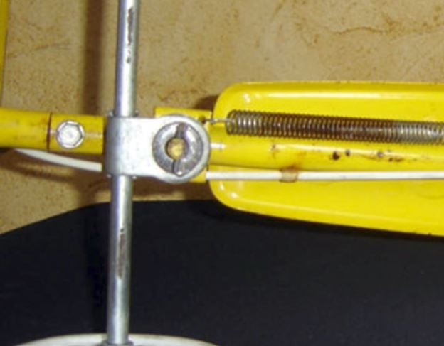

Voilà le problème, avant de me mettre à la CR replica, j'ai plus qu'un truc à apprendre :D :D :D et après je me lance.
Comment retire cette goupille fendue ?
Sachant que la rondelle s'appuie sur un cylindre en élastomère qui pousse dessus et qui n'arrange rien
Sur cette photo la goupille n'est pas fendue hein

avec les becs d'une paire de pince appuyer fortement sur la rondelle pour comprimer l'elastomère et ça libèrera la goupille

Je ne crois pas que ça marche elle est enfoncée en forçant

Bon pour ta goupille que je pense être une mécanimbus et pas une fendue (tout ce qui est fendu n'est pas défendu...), un peu de wd40 un chasse goupille et hop, une goupille mise en place est une goupille qui doit partir, gagne un peu de jeu sous la rondelle en refermant un peu la colonne de direction de la Bête.

Chasse goupille de 4 mm avec un bain de wd 40 avant, bien prendre la goupille, non pas par surprise, mais appuyer le chasse goupille sur le D extérieur de celle ci, ce genre de prototype jaune est une foudre de guerre, la vitesse peut déformer la goupille...

Ah il faut un chasse goupille, et ça se vend où ces machins ? 4mm en plus

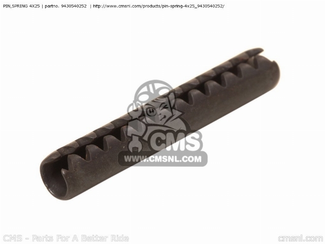

ça c'est pas une goupille fendue mais une goupille elastique en acier de type mécanindus donc faut pas m'introduire en erreur !!! une goupille fendue c'est ça
même procédure faudra juste chasser la goupille avec un chasse goupille du diamètre adéquate
pour le chasse goupille voir plus haut
