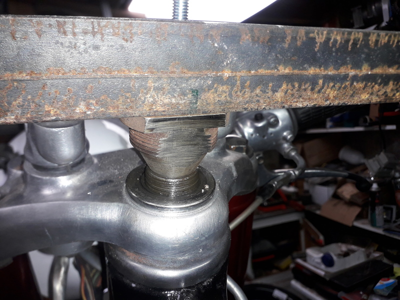

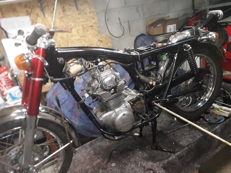

Bonne nouvelle pour la suite
le cadre est bien droit
[url][URL=https://www.casimages.com/i/21011610322124362917214834.jpg.html]
[/url][/url]
Vous remarquerez que je n'ai pas démonter la moto (hormis les pontets de guidon) pour faire ces mesures
ce qui m'a fait gagné beaucoup de temps.
Voila le détail en photo du montage sur la colonne
[url][URL=https://www.casimages.com/i/21011610330624362917214835.jpg.html]
[/url][/url]
Le cône de référence est positionner sur la colonne (les roulements coniques sont neuf donc l 'axe de la colonne est identique a celui du cadre)
La pièce conique (en fait une pièce faite au lycée (c'est une collector de plus de 30 ans))auquel j 'ai rajouté le méplat. C'est la référence pour positionner perpendiculairement le centre du cadre et la barre transversale.
Le tout est maintenu grâce a une tige fileté de 6 pour pouvoir utilisé le perçage pour l'axe de blocage de la colonne.
La tige au niveau du bras oscillant est de diamètre 14.
Voila le travail de ce jour
ps:je viens de trouver un garde boue ar de K1
