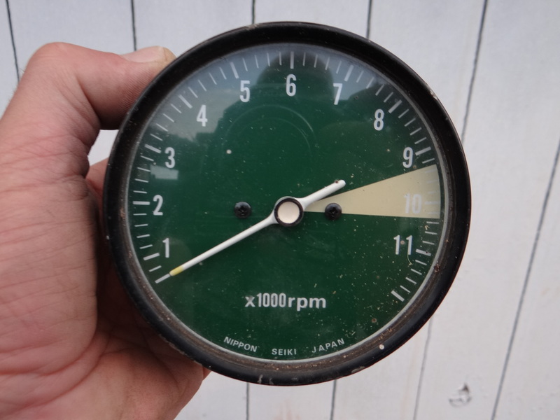

Comme dit précédemment, j'ai deux jeux de compteur et je me suis aperçu qu'il y avait un mixte sur ce que je vais appeler le cadre 1 (principal)
Un compteur SEIKI et un compte-tour DENSO. Désolé la photo est floue.
Si j'ai bien cherché, le compteur de vitesse doit être d'origine et le compte tour, celui d'un 750 car la zone rouge commence à 8000 tours. La couleur de l'aiguille est aussi différente.
Est-ce que vous confirmez pour l'hypothèse d'un compte tour de 750?
Evidemment, le deuxième jeu de secours est à l'opposé (compteur ND et compte-tours SEIKI).
Possible que le compte tour d'origine déconne et qu'il ait été remplacé par le premier compte-tours venu qui ressemblait. faudra que je vérifie.

Pour les compteurs je pense ton hypothèse exacte , un remplacement de compte tour par le premier qui tombe sous la main. Comme les sertissages neufs existent tu peux tenter l’autopsie de celui d’origine si ça se trouve ce n’est pas grand chose qui empêche son fonctionnement.

Merci Mathieu de valider mon hypothèse sur les compteurs. Je mets donc l'autopsie de ce fameux compte-tour à la liste des opérations à faire.
