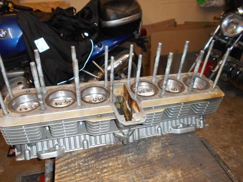

Dans le fond tu as raison , sauf que nous sommes beaucoup à monter de l'adaptable pour une question de cout et qui souvent suffit amplement à l'usage de nos mamies
Il est préférable de mesurer les pistons qui ont souvent des écarts assez important
photo images

si je résume, si on monte des pistons d'origine pas besoin de fournir les pistons, par contre si c'est de l'adaptable, mesurer les pistons
... et dans les 2 cas on va chez un "bon" rectifieur

Personnellement je les mesure tous
Je suis un adepte des bretelles en plus de la ceinture
A la cinquantaine on ne reconnait plus les lettres de prés, mais on reconnait les cons de loin
- Messages : 9810
Re: Réfection moteur 750 F2
+ 1, même avec des pistons d'origine on peut avoir quelques centièmes d'écart, d'ailleurs Gonin demande toujours les pistons et les numérote pour chaque cylindre s'il y a des écarts
- Messages : 4057
je confirme, avec un bon rectifieur de ma région, qui m'avait refait le kit 600 après un premier essai raté, il a fallu faire le numérotage des pistons pour obtenir un jeu identique sur toutes les chemises. les pistons étaient des pistons Honda CB 750 four OEM, modifiées en calotte et en jupe (rabotage de 2mm en haut, de 7 ou 8 en bas, et recréation des empreintes de soupapes.
