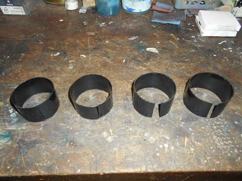

Sinon moi je fais ça avec un montage maison
Je coupe des bouchons de bombe aérosol et j'enserre les segments en maintenant le collier avec deux rilsans
Il fau caler les deux pistons intérieur avec des cales en bois sous les jupes .
Commence par enfiler doucement ceux là en tapotant doucement sur le haut du bloc cylindre.
Dés que c'est emboité de 15 mm environ tu place les extérieurs
Il vaut mieux avoir 4 mais pour bien guider le tout .

Je vais me confectionner ces bagues je pense que c'est un bon plan. J'ai acheter 2 pinces à segments mais inadéquat car trop grand.
