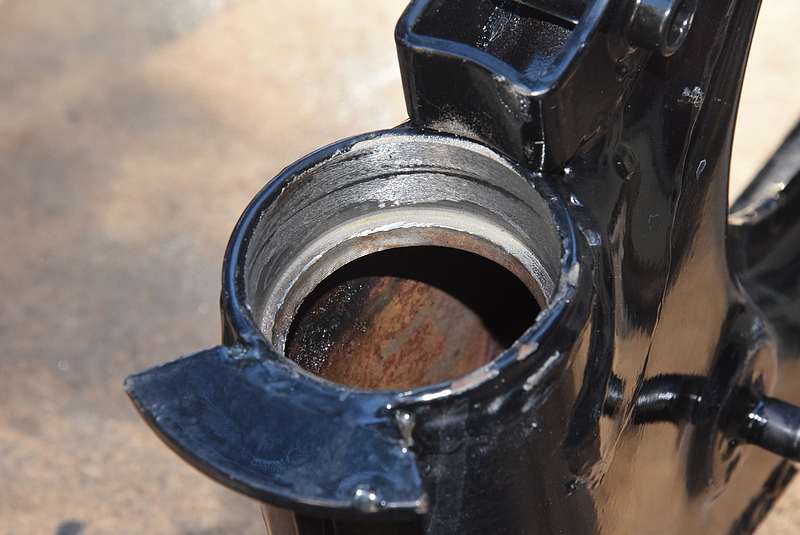

L'ami Titom, Thomas de son prénom, est passé me voir la semaine dernière, un petit jeune comme on les aime, sympa, féru de mécanique et habitué aux belles autos et motos, suivant les traces de son père ! :mrgreen:
On a vérifié son cadre et bonne nouvelle : il est parfaitement d'équerre, pas de déformation !
Et aussi on a trouvé le pourquoi du comment de la déformation du logement bas de la colonne de direction : un propriétaire précédent a du se gameler assez fort, provoquant l'arrachement de la patte soudée servant à la fois de blocage de l'antivol et de butée de direction. On voit les restes des soudures sur le bord du logement du roulement.
Ça explique aussi les chocs sur les côtés du réservoir, la fourche sans butées de direction tape facilement dessus. On a vérifié sur un cadre de 450 K4 que j'ai en stock, aucun doute pour la patte soudée. C'est le même montage que sur ma CB350 K2 :
Il va donc refaire une patte identique et la souder, il faudra aussi vérifier sur le té inférieur de fourche que les butées ne soient pas tordues ou cassées :mrgreen:
