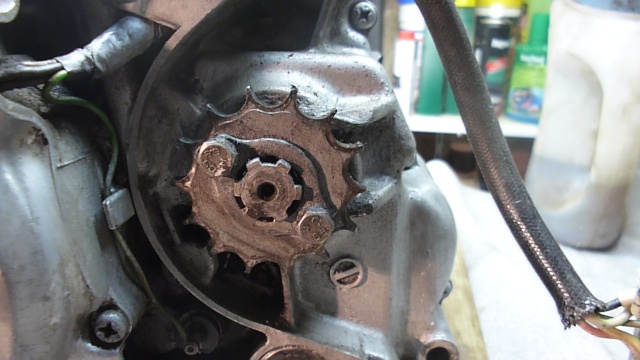

J 'ai fait une rapide expertise :
Les dents du Psb , me paraissent bien effilées .
Et le jeu me parait très important.
https://youtu.be/ZlkmyUb8tlU
Pour le psb , je pense que c 'est uniquement le pignon qui est mort
Je vérifierai demain , en montant un autre .
