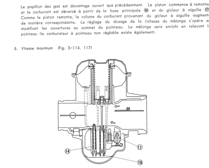

J'ai trouvé ça .
C'est un peu charabia , mais en décodant ce qu'il appelle le "pointeau" c'est l'aiguille .
(Le réglage du dosage de la richesse du mélange s’opère en modifiant les ouvertures au sommet du pointeau ), on peut penser qu'il parle des trous sous le boisseau .
(Le mélange sera enrichi en relevant le pointeau) Ça veut peut-être dire que l'on peu placer une rondelle sous l'aiguille

Patrick, intéressant ce doc, pas très clair sur la façon d’enrichir le mélange, mais bon ? :mrgreen: :mrgreen:
