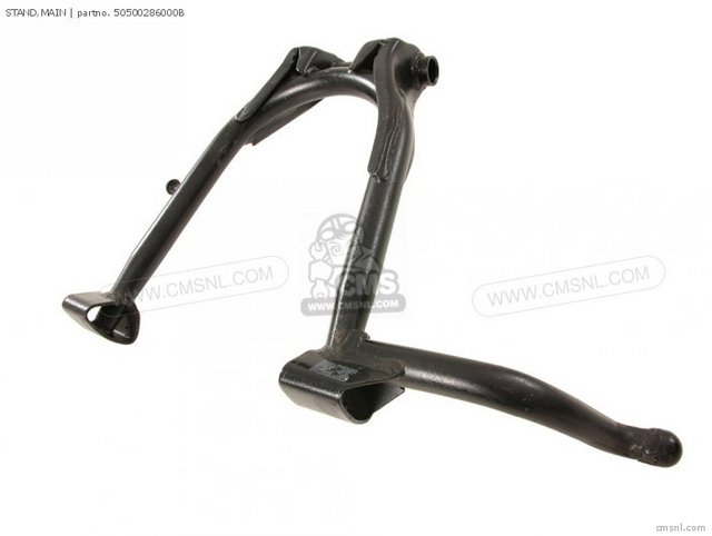

Bonjour à Tous,je n'arrive pas à mettre ma petite cb 250 K2 sur la centrale tout seul !! Sur la Pacific et mème la Seven je le fais d'une main !!Là c'est impossible la béquille semble trop longue et touche le sol très tôt au début de sa descente.Quand j'y arrive ,au cric,la roue AR est à 15 cm du sol est-ce normal ? Qui pourrait m'indiquer la longueur de cette béquille ,merci .

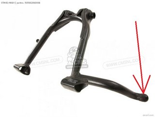

T'as pas une photo à mettre 15 cm au dessus du sol la roue quand tu béquilles, ça paraît un peu grand
elle devrait ressembler à çà
la mienne béquillée(bon c'est une 350 doit pas y avoir beaucoup de différence), la roue se retrouve à 3cm du sol

Re je viens de mesurer la béquille:de l'axe au patin il y a 29 cm;Elle ressemble bien à la photo.Quand elle est repliée elle dépasse le cale pied passager[url][/url]

Bon je me réponds ,voici la photo de la béquille malheureusement à l'envers

je comprends pas tes difficultés Alain, si tu mets tout ton poids sur la partie fléchée, tu béquilles en toute facilité???
