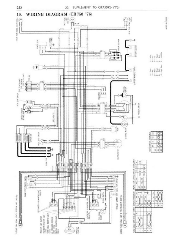

Bonjour j'aide un copain à refaire le circuit électrique de sa k6 achetée d 'occase en début d 'année .
je n'ai pas le schéma électrique de la k6 car la revue technique que j'ai s arrete à la k2.
J'ai du mal chercher mais je n'ai rien trouvé sur le net.
Le circuit a été pas mal bricolé avec des cosses faston surtout dans le phare.
Quelqu 'un a t-il un lien ou je peux trouver cela car il me semble que le circuit diffère un peu des autres K et on galère un peu.
Merci d avance.

Je n'ai que ça, pas très net mais si ça peut aider.
Sinon il y a ce site qui propose pas mal de schémas Honda dont un qui serait de K3 à K7 ?
http://oldmanhonda.com/MC/WiringDiagram ... .php#class

Merci cela va etre une aide précieuse pour reconnecter et refaire les différentes parties du faisceau.

c'est a peu près le meme que la K2 differences : le circuit de commande du demarreur polarité inversée avec la commande du point mort et le contacteur d'embrayage, bruiteur de clignotants, comodo gauche different, circuit des fusibles .... pour les principales
