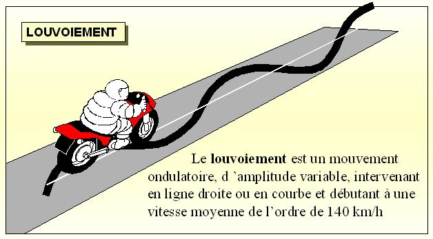

oui c'est bien à partir de 140 que sans commence à onduler de façon inquiétante.
j ai meme pensé que le cadre avait perdu de sa rigidité en vieillissant car ces ondulation doivent en fait venir du cadre qui tord ?
