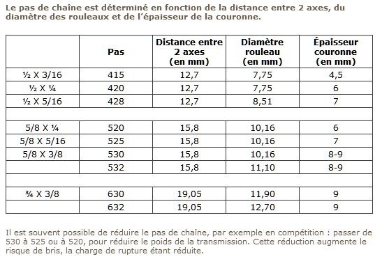

Avant le départ de la 4pattes, je voudrais changer l'attache rapide. Mes connaissances en pas de chaîne sont quasi nulles. Lors des recherches je trouve les deux, alors laquelle prendre 520 ou 530 sachant que c'est une chaîne sans joints toriques ?

Parfois le pas est gravé sur les maillons mais pas très visible si gravé coté intérieur.
520, 525 ou 530 le pas est le même, le diamètre des rouleaux aussi; seule l'épaisseur de la couronne varie : 6 mm ou 7 ou 8

MERCI Noris ! Tableau précieux imprimé prestement 8-) Je trouve que l'attache actuelle a un peu de jeu justement en épaisseur.

cbx a écrit :Parfois le pas est gravé sur les maillons mais pas très visible si gravé coté intérieur.
Quand ces 750 sont sorties elles étaient équipées d'attache-rapide, celles à river sont apparues plus tard.
ça dit des conneries ton tableau! reduire le pas de chaine en passant de 530 a 525!!! le pas reste le même ! le pas c'st l'entr'axe entre deux axes la différence entre les deux chaines c'est la largeur... cote qui par hasard n'est pas mentionnée dans le tableau

Comprends pas ce que tu veux dire.
La largeur de la chaine est donnée par l'épaisseur de la couronne

oui mais pour le neophyte c'est pas évident ...

C'est l'épaisseur du rouleau et celle de la couronne qui, du coup, m'ont donné un pas de 530. Pour moi le tableau ça a marché !

alain2933 a écrit :C'est l'épaisseur du rouleau et celle de la couronne qui, du coup, m'ont donné un pas de 530. Pour moi le tableau ça a marché !
Vérifie l'épaisseur du pignon de SdB, il y a parfois des montages douteux
