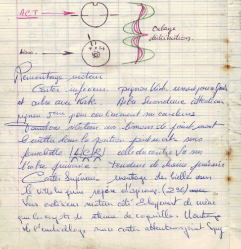

Toujours à la recherche du moindre indice concernant ce sens de montage , voici la réponse d'un autre ex spécialiste honda d'époque :P
Lisez bien le bas de la page , c'était déjà bien stipulé.
Déja de mémoire je ne me souviens pas si on nous donné l'explication ou pas, si oui pourquoi aurais-je oublié ça ? Pourquoi pas je me rends compte de ce que j'ai déjà oublié !
Je t'ai scanné la page relative au vilo écrite en 1969 pour le stage 750 avec deux jeunes devenus des sommités chez Honda et avait créé l'école : Jean Louis Guillou et Pierre Laurent Chauvet.
Super souvenir de ce stage de 3 ou 4 jours ?
Je vais regarder si en Kawa j'ai une explication .
Peut-être qu'en lisant, regardant, ça va me revenir !

D'après ta note manuscrite d'époque qui est très intéressante : repère d'appairage vers l'extérieur moteur côté échappement de même que les ergots de retenu de coquille - Comprends pas ? car le repère d'appairage n'est
pas du côté de l'ergot de coquille sur une bielle de 750 Four.... Il y a une contradiction là... tu crois pas ?
