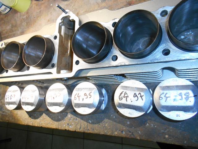

Oui , il est préférable de lui apporter les 4 pistons neufs car il y a parfois une petite différence de diamètre et il va rectifier les futs en fonction .
Exemple de côtes relevées.
