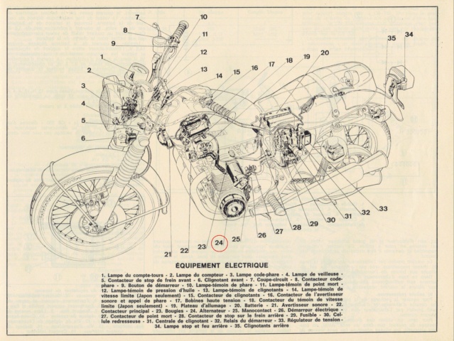

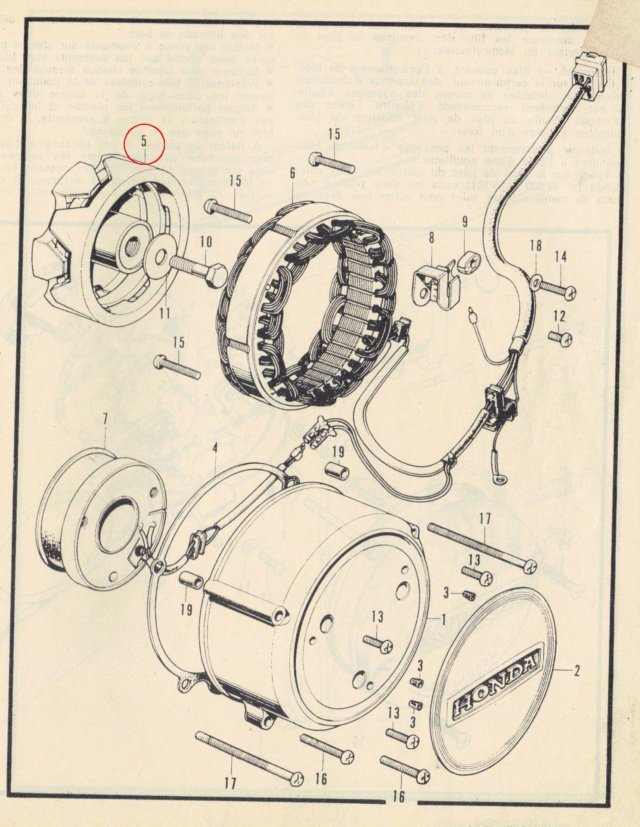

J'ai relus et quelques chose m'intrigue ou je n'ai rien compris!
Qu'entends tu par rotor qui n'entraîne pas le villebrequin ?
Pièce "24" photo 1 et "5" photo 2 ?

Messagepar Cityliner » 07 Déc 2020, 13:06
Re,Dialmax ,quand écris : "le rotor ne fait pas bouger le vilebrequin" c'est sur ma CB 250 K2 .Quand j'ai recalé la distribution,prenant le rotor d’alternateur en main pour ajuster les repères j'ai senti du jeu dans la rotation de G à D. Le corps en alu bougeait sur son axe en acier,pas de dommage sur la clavette ni sur le vilebrequin.
Messages : 1824
Re: Ça claque dans le four
Messagepar DIALMAX » 07 Déc 2020, 13:52
Punaise ! Je vieilli, je mélange les motos !!!!!
Toi c'est connu je l'ai déjà écrit c'est l'alu qui se désolidarise de l'acier du rotor.
