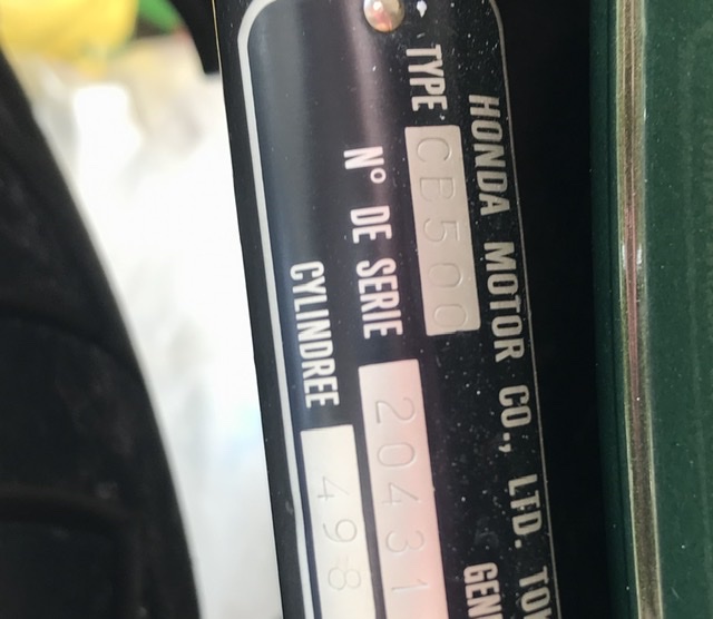

On peut faire tellement de choses à partir d’une photo que tout le monde est méfiant pas rapport à ce genre de demande , c’est un peu comme mettre la photo de y’a plaque d’immatriculation.
Voici une photo partielle de la plaque de ma 500, refaite en 2008 :

Tu ne trouveras pas la police Honda d'origine qui est bien particulière, celle qu'on voit sur la plaque de Mathieu est une repro bien sûr mais de la bonne taille il me semble !
- Messages : 4028
Re: cb 500 four
elle vient de chez Honda France, c'est ce qu'il étaient en mesure de fournir il y a 12 ans
