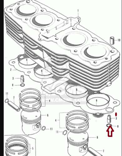

par cacajou
A mon avis c'est plus bas qu'est le problème
Flèche rouge
Re: Pression d'huile et pièce carburateur
Posté : 31 Oct 2020, 17:16
par Guiguik2
Merci pour la photo .
J'espère trouver le problème dans les prochains jours.

par Mathieu Viollet
De toute façon à sortir la culasse tu peux soulever le cylindre pour extraire cette pièce et vérifier si elle est ou non colmatée

par Guiguik2
La pièce était non boucher , après un coup de soufflette dans le conduit et plusieurs tour de moteur l'huile à finis par arriver
Encore merci pour les conseils , bonne semaine à vous.
