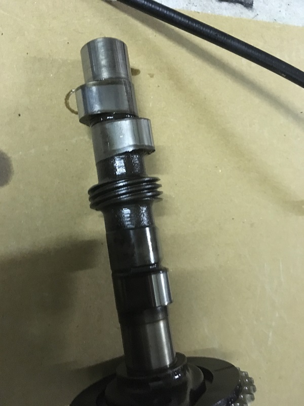

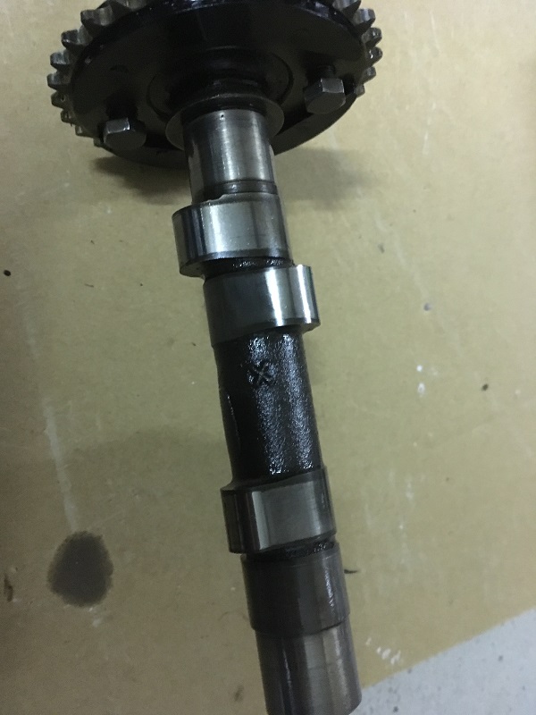

Les cames de l'AAC ne semble pas trop abimées je trouve

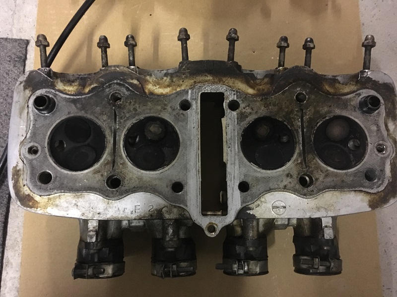

Les pistons n'ont pas l'air en forme et semblent avoir embrassés les soupapes, je me trompe ?
Faut il envisager leur remplacement ?
... et du coup grosse interrogation sur la culasse et le remplacement éventuel des soupapes.
Si ça devait être le cas je laisserai ça à un spécialiste faute d'outillage spécifique ... et de connaissances en la matière

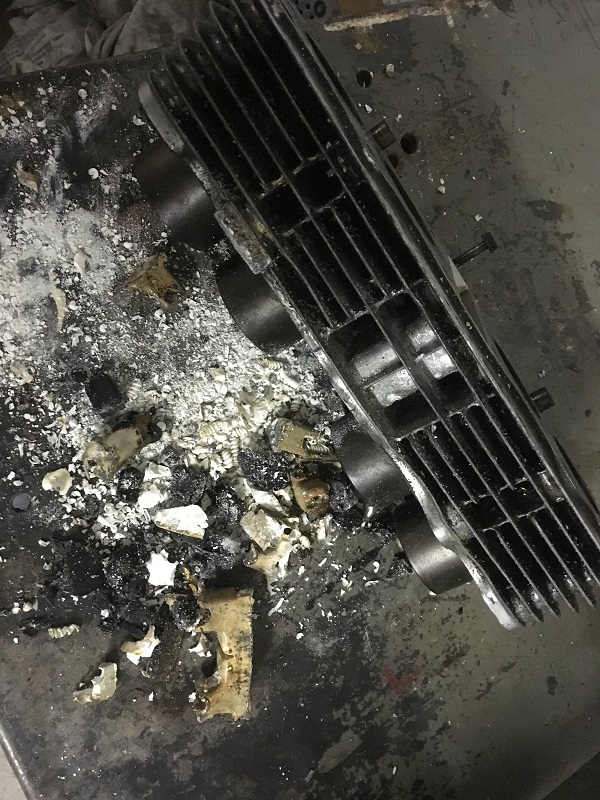

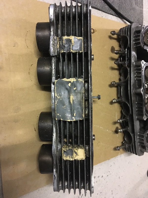

Les fameux cylindres avec au droit de chaque tige fileté une espèce de pâte jaune
Notez au passage la touche de peinture grise pour rendre la "chose" plus esthétique :D
1h de plus passée à retirer cette horreur
En fait il s'agissait d'une résine qui cachait à l'arrière du silicone !!! :shock:
Je comprends mieux pourquoi le bloc cylindres avait autant de mal à venir
Franchement j'ai du mal à comprendre l'intérêt de ce bricolage hideux ...
Y a t'il une explication censée qui m'aurait échappée ?

La bonne nouvelle : ton arbre à cames a l'air en parfait état ! ;)
Les pistons ont l'air corrects, mais en mécanique tout se mesure, on appelle ça faire une métrologie, tu as toutes les cotes à respecter dans la RTM, si tu n'as pas le matériel il faut le faire faire par un pro ...
Le gougnafier qui a bouché au silicone les passages de goujons dans le bloc-cylindre, probablement parce qu'il y avait des fuites d'huile au niveau du joint de culasse et que ça suintait par les goujons, a dangereusement compromis le refroidissement du moteur ...
En résumé : métrologie à faire sur pistons, culasse et cylindres, et sur le plan de joint de culasse et cylindres, rectification éventuelle ;)

J'imagine effectivement que le refroidissement a dû en prendre un coup.
Du coup est ce qu'il est possible que suite à ça, la culasse et le bloc cylindre se soient déformés ?
D'où l'intérêt d'un contrôle je suppose ou simple vérification ?
Je n'avais pas pensé au fait que l'huile pouvait couler le long des goujons mais c'est une explication tout à fait plausible
Je connaissais le silicone dans le bâtiment mais en mécanique c'est une grande première !
J'avoue avoir pesté en découvrant l'étendue de cette cochonnerie

La partie sup des pistons avec ses creux permet aux soupapes, justement, de ne pas les toucher.
Quand au silicone c'est une véritable cancer quand il est mal employé. Même certains pros l'utilisent pour cacher les fuites.
Dans certains cas ils vont jusqu'à "barbouiller" les faces d'appui et l'on retrouve les résidus, une fois secs, dans le moteur
d'où colmatage de filtre , crépine, pompe etc.
